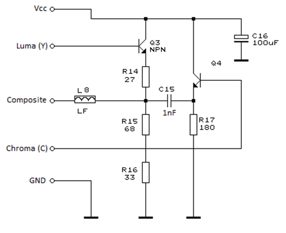

Stellt sich die Frage: Wie komme ich an ein FBAS Signal, wenn im XE das RF-Modul ausgebaut wurde. Ich habe bisher zwei Schaltungen gefunden, die dies erledigen:
  1. Ein Nachbau der Schaltung aus dem RF-Modulator (noch nicht getestet):
Ersatz1.png Q3 und Q4 = NPN 2SC945 oder BC549 R15 und R16 kann auch durch einen 100 Ohm ersetzt werden.

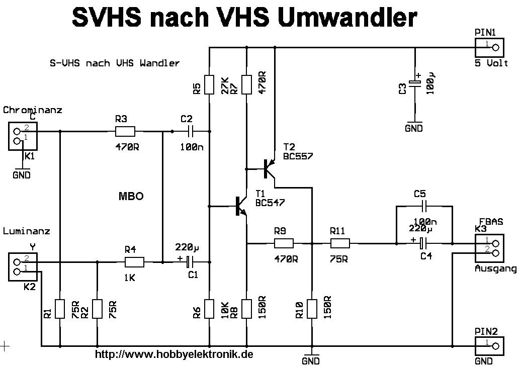

  1. Ich bin bei einem Elektronik-Bastelforum auf folgende Schaltung gestoßen. Es handelt sich um einen generellen SVIDEO-FBAS Wandler. Funktioniert aber auch im Atari (von mir getestet):
Quelle: http://hobbyelektronik.de/praxis/projekte/s-video-nach-fbas-wandler/ Hier kann man sogar eine kleine unbestückte Platine bestellen.
